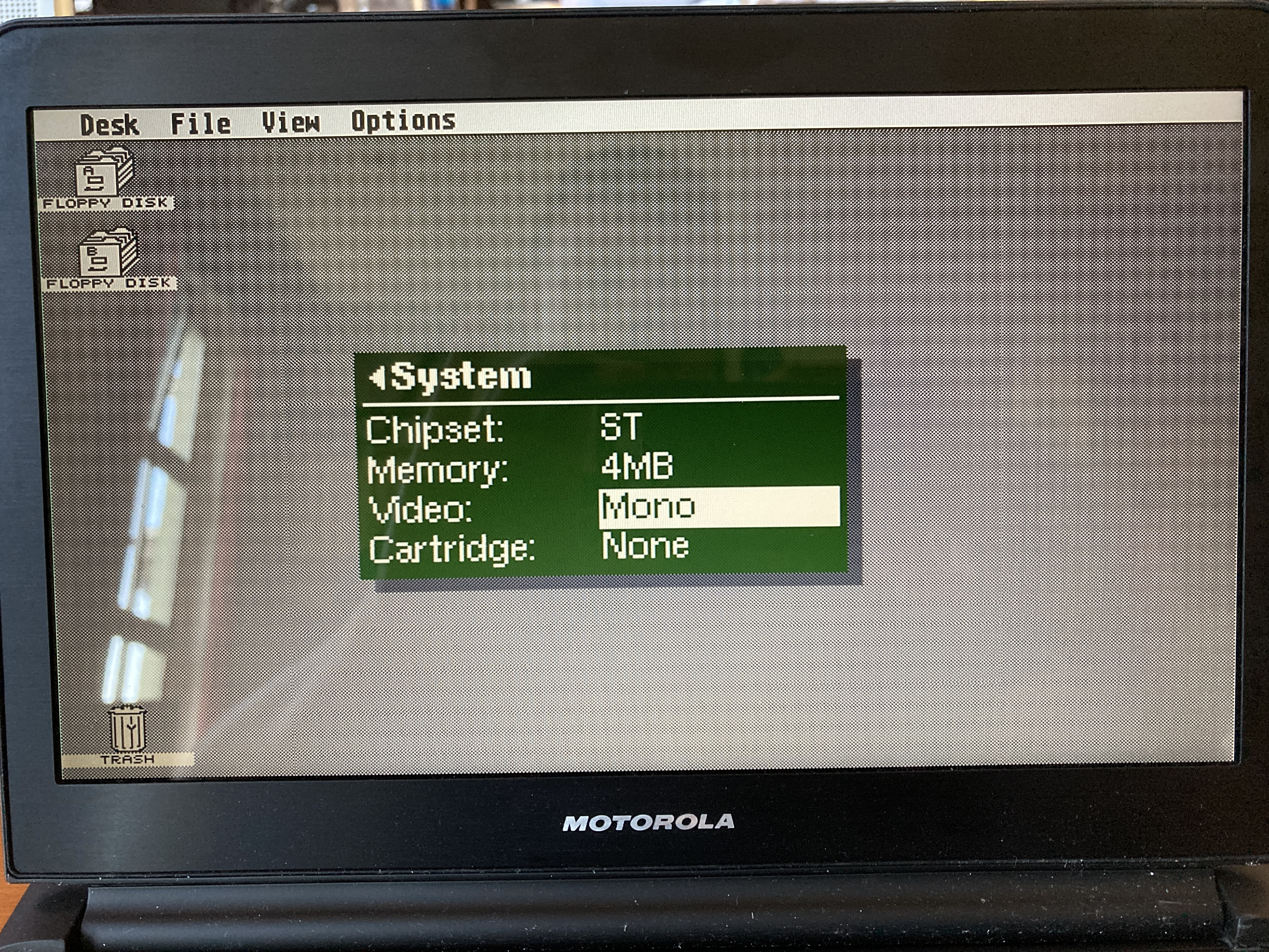

USB HID Tastatur und Mause benutzen jetzt ein seperates Modul Sipeed M0S Dock was ich grade heute also auch bestellt habe.
Aber die USB porten vom Motorola Lapdock benutzen fur die 5V USB nach dem Tang Nano 20K wirkt.
Und der HDMI input nach dem Motorola Lapdock von Tang Nano 20K funktioniert auch.

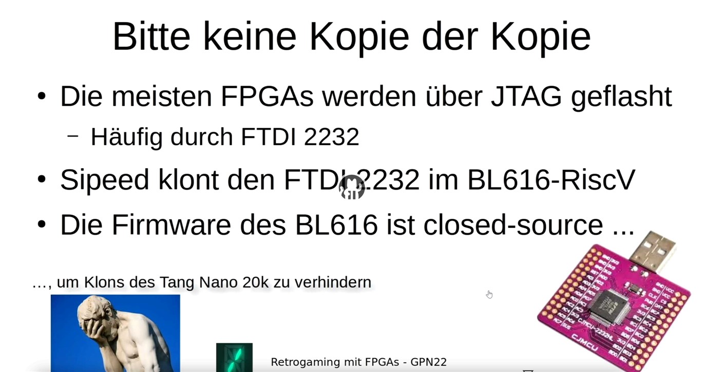

Bin mir da nicht ganz sicher, musst du dir ggf. nochmal seinen https://media.ccc.de/v/gpn22-272-retrogaming-mit-fpgas anhören (so etwa zum letzten Drittel hin),
aber soweit mir das noch in Erinnerung ist, ist der "onboard" USB Programmer "closed Source"
(weil die Chinesen Angst hatten, dass ihre Kopie nochmal kopiert wird 😮 😲 😂 ),
sodass er dann leider auf die separate Zusatz-Version ausweichen musste..

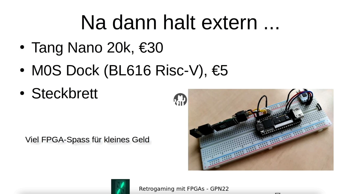

Na das war doch, was ich meinte, mich zu erinnern,
das er im Video erzählt hat, dass er ursprünglich gerne den "Onboard" USB-Port für Peripherie nutzen wollte,
das aber nur mit dem zusätzlichen USB Board (Sipeed M0S Dock tinyML RISC-V BL616), das, was auch bei
Böser Watz auf dem Foto zu sehen ist, funktioniert.
laut seiner Beschreibung sollte das mit dem Onboard aber auch funktionieren, nur kann man dann nicht mehr das FPGA nachträglich neu flashen..
Ich frag den Entwickler mal deswegen...

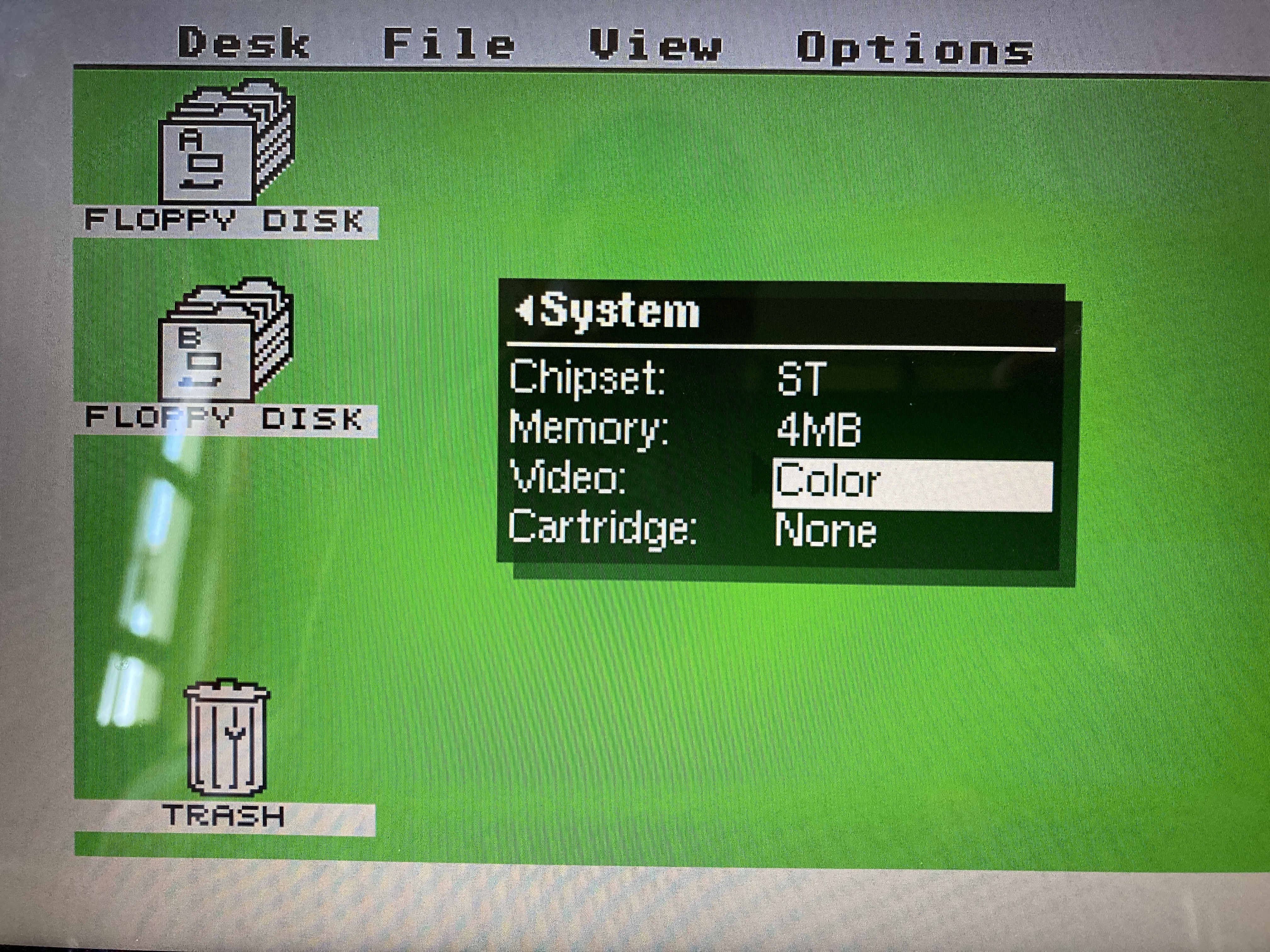

Grade mahl wieder versucht , Monochrome funktioniert.

Hier nochmal zum Thema aus dem Vortrag des Entwicklers (Habe mal zwei Screenshots gemacht):

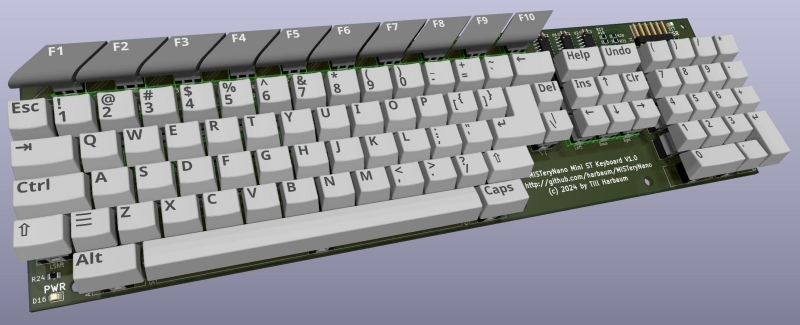

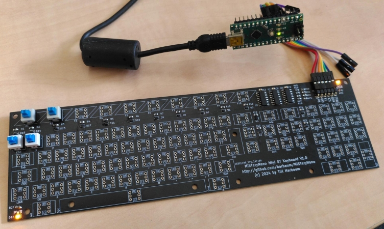

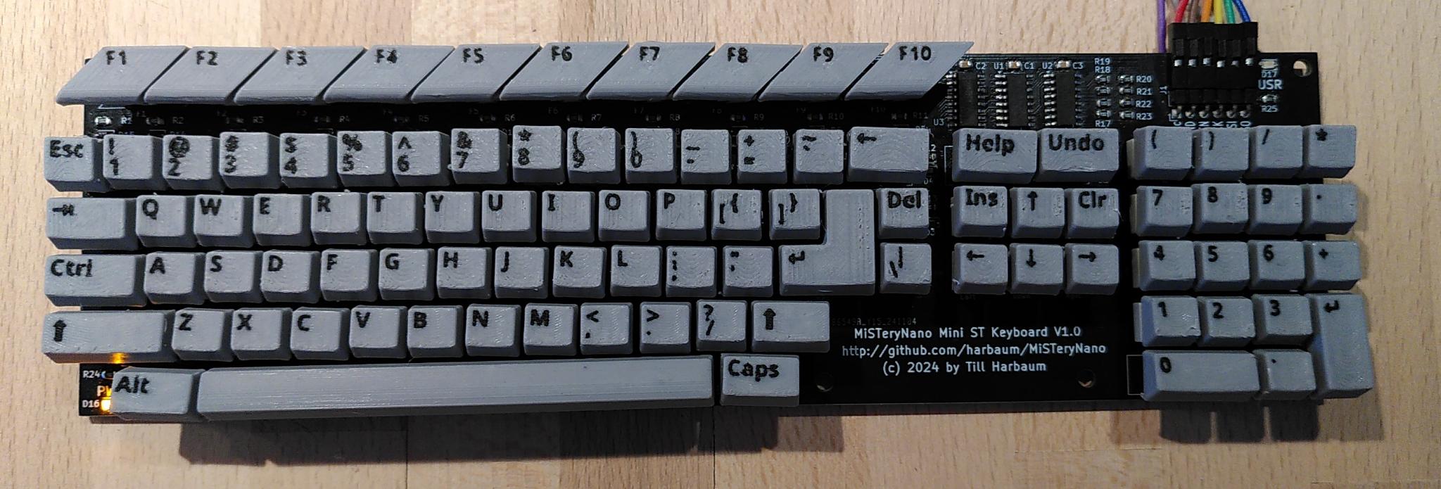

nachdem ich endlich irgendeine alte Logilink Tastatur am TangNano zum laufen gebracht habe,
kam schnell der Wunsch: Es muss doch auch eine echte MEGA-ST Tastatur gehen!
Also etwas gestöbert und ein bereits fertiges Listing gefunden
https://github.com/devonshire/arduino-atari-hid-keyboard/blob/master/USB_HID_Keyboard.ino
Da ich es aber gerne auf dem PIpico laufen hätte, habe ich ein paar kleine Änderungen eingefügt.
Der PIpico ist mit seinen knapp 2€ so günstig und sehr leistungsfähig, das da kein einziger kleiner Arduino mithalten kann!
Mit 133MHz und 2MB Flash ist der für diese Aufgabe zwar völlig unterfordert macht es dennoch supergut.
Der PI wird zum einem per USB an den TangNano-USB Hub zum anderen an die ST Tastatur angeschlossen.
Er übersetzt die von der ST Tastatur gesendeten Daten und schickt sie als HID Device an den TangNano (Oder auch PC)
Bislang funktioniert mein Setup sehr gut.
Die IO Pins für die ST-seitige serielle Schnittstelle sind GP0 und GP1 am PIpico.
weitere Tests folgen

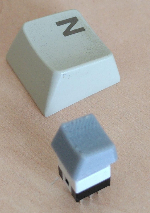

So nebenbei basteln wir an der Mini-ST-Tastatur im 50%-Format. So sehen die Tasten bisher im CAD aus:
Und sie sind sogar mit dem FDM-Drucker einigermaßen druckbar:
Mal schauen, ob man per Dual-Extruder den Aufdruck lesbar bekommt. Sonst probieren wir mal Rubbel-Buchstaben mit einer dünnen Klarlack-Schicht drüber.

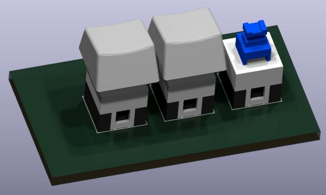

Mit Aufdruck sieht das im CAD sowieso ok aus:
Aber auch im echten Leben ist es absolut akzeptabel.
Natürlich muss die Filamentfarbe noch etwas korrigiert werden und ich werde auch mal eine 0.2er Nozzle statt der 0.4er probieren. Aber das ist auf jeden Fall schon einmal "gut genug". Der Rest ist reine Fleissarbeit. Aber jetzt kommt erstmal die Platinen und deren Verbindung zum FPGA. Um die Matrix direkt per FPGA abzufragen hat zumindest das Tang Nano 20k nicht genug unbenutzte Pins. Ich könnte etwas passives mit ein paar Schieberegistern bauen. Aber wahrscheinlich ist es viel einfacher, einen kleinen Atmega zu nehmen, der dann per SPI oder gar per UART ans FPGA meldet, wenn eine Taste gedrückt wurde. UART hätte den Charme, mit einem einzigen Pin auszukommen und mit einem billigen UART/USB-Adapter auch an einem PC oder dem Pi nutzbar zu sein.

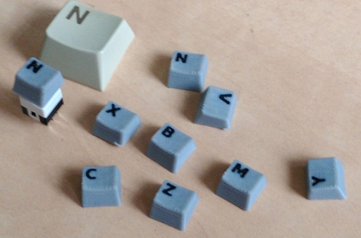

Stellt sich natürlich auch noch die Frage, ob ich erstmal deutsche oder englische Tastenkappen baue. Das sind bisher nur die normalen Kappen der unteren Reihe und ich habe mir ein Z und ein Y gemacht. Aber irgendwann werde ich mich zumindest für den ersten Prototypen entscheiden müssen. Ich habe ne leichte Tendenz zu englischen Kappen, weil es mehr Leute ansprechen dürfte.
Mach es doch so wie ich mit dem Z und Y: jumper um die zu vertauschen!
Es gibt in der engl. Tastatur natürlich noch Tasten die anders belegt sind so wie ? oder / aber beim schreiben stört ja am meisten wenn Z und Y vertauscht sind.
Ansonsten: schon mal sehr gut! Ob die verwendeten Taster lange leben, wird sich zeigen

Nur Z und Y zu vertauschen bringt wenig. Die internationalen Tastaturen haben ja sogar eine Taste mehr. Bei US-ST-Tastaturen ist die linke Shift-Taste breiter und daneben fehlt eine Taste.
Ich baue erstmal die US-Tastenkappen und sehe aber die Extra-Taste auf der Platine vor. Ob man die dann bestückt oder nicht kann man dann später entscheiden.

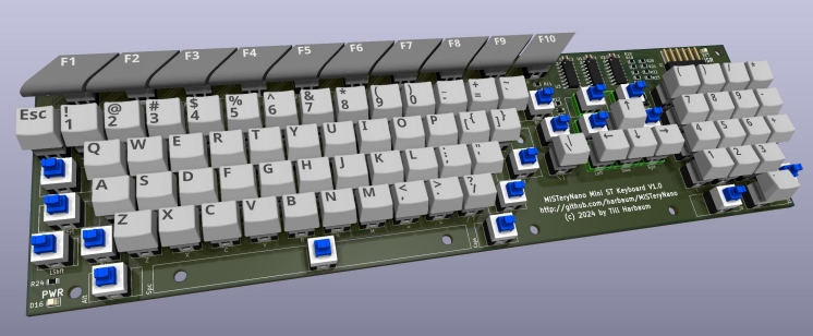

So langsam vervollständigen sich die 3D-Modelle ...
Sieht ja schon richtig schick (jedenfalls gerendert 😉) aus 😎 !
Spannend ist natürlich, wie gut dann die echten Keycaps am Ende aussehen....

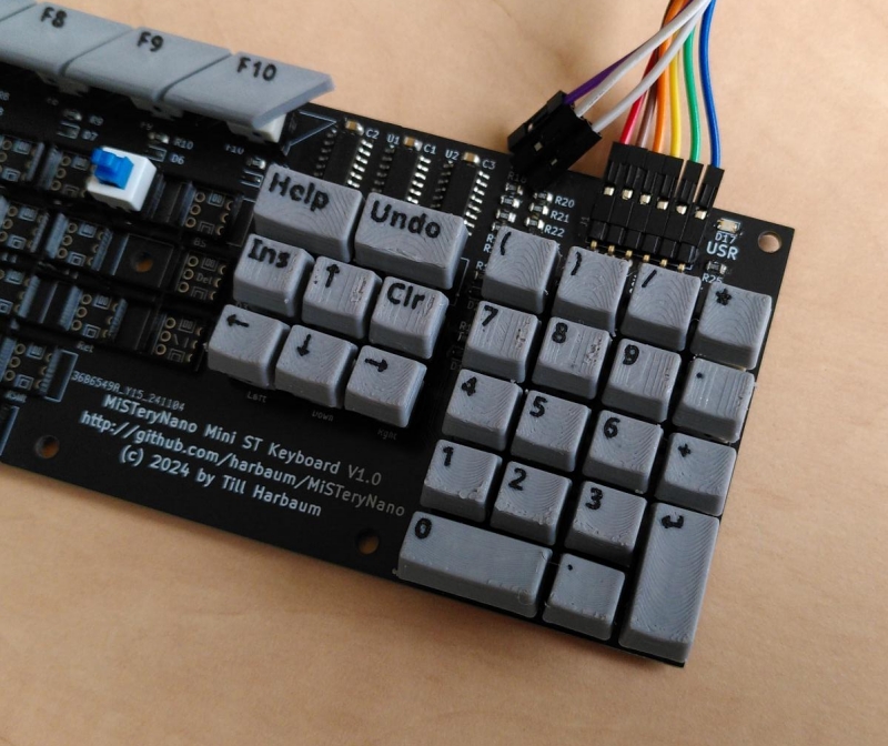

Die Platine ist da und die testweise Abfrage per Arduino-Nano funktioniert wie's aussieht:
Ich stelle mal den aktuellen Stand auf Github. Der Rest ist Fleissarbeit, aber da dürfte nichts prinzipielles mehr in den Weg kommen.
Edit: Hier ist der aktuelle Stand: https://github.com/harbaum/MiSTeryNano/tree/main/board/keyboard
wie habt ihr das mit den 2 Farben beim 3D Druck gemacht?
Jedes Symbol von hand auf den anderen Extruder gemapped?
Alle Tastenkappen sind nun fertig (und unter https://github.com/harbaum/MiSTeryNano/tree/main/board/keyboard hinterlegt).
Das hier wäre eine US-Variante mit schmaler linker Shift-Taste und einer generischen "Menü"-Tastenkappe auf der internationalen Teste rechts daneben.
Die größere Kappe für ein echtes US-Layout ist auch im Repository.
mega-hz schrieb:
Nur eine Vermutung:
vielleicht ja sowas, wie der https://bambulab.com/de-de/a1 oder https://www.anycubic.com/en/kobra-3-combo.
Beide können mehrere Farben drucken, ohne dass man umbauen muss. Ich habe den Kobra und das klappt schon ganz gut. Wenn man nachdenkt, wie man die Sachen so anordnet auch ohne allzu viel Abfall. Aber je nach Druck kann das bei Bunt schon echt viel Müll werden - gerade, wenn in vielen Schichten immer wieder andere Farben kommen.
Wie das hardwaremäßig geht weiss ich ja,
mir gings um die Frage, ob man z.B. die Buchstaben bei den Tasten -also die 2.Farbe- direkt vor dem STL Export mit einbauen kann oder ob das
per Hand wie im PrusaSlicer gemacht werden muss.
Irgendwo muss ja ein Werkzeug-/Filamentwechsel-Befehl herkommen...
Soweit funktionieren die Tasten ...
Sehen auf der Oberfläche etwas rauher aus als neulich. Aber das täuscht auch etwas, weil die Tasten deutlich kleiner sind, als man vom Foto vermutet. Schnell tippen wird man darauf eh nicht, dafür sind die Tasten zu klein und zu nah beieinander.
Und wegen des mehrfarbigen Drucks: Da habe ich ein Script, das mir aus den STL-Dateien das Bambulab-Setup baut. Dauert aber auch nur ein paar Sekunden pro Taste, wenn man das mit der Hand macht. Halt die beiden zusammengehörigen STL-Dateien auswählen und laden und jeweils mit zwei Klicks den beiden Extrudern zuordnen. Da man dieses Setup speichern kann macht man auch das ja nur einmal.

Nun ist sie komplett und mit dem passenden Sketch (auch im Github) funktioniert sie als USB-Tastatur am PC, Pi und z.Zt auch am MiSTeryNano. Die direkte Anbindung dort ohne Umweg über USB kommt aber auch noch.
Wer Bedarf hat: https://github.com/harbaum/MiSTeryNano/tree/main/board/keyboard

Weil vor allem Anfragen von amerikanischen Usern kamen. Eine deutsche Version kommt, wenn entsprechende Anfangen kommen. Bisher kamen aber keine.
na dann starte ich mal mit ner Anfrage!
Betrifft eigentlich doch nur ein paar Tastenkappen und dem Arduino-Code um sie zur deutschen Version anzupassen, oder?

Das betrifft die Tastenkappen. Was willst Du am Code anpassen? Eine Tastatur weiss nicht, welche Tastenkappen drauf stecken. Einzig die Internationale Taste sollte dann auch einen echten Code liefern und nicht F12 wie jetzt, weil ich die auf der US-Tastatur für das FPGA-Menü nehme.
Hast Du mal probiert, ob Du die Tasten so drucken kannst? Nicht dass ich da was anpasse und Du kannst es nicht nutzen.
aber ist es nicht so, daß z.B." woanders liegt?
Oder Z und Y ?
Das wissen die Kappen ja nicht, aber der Arduino müsste doch dann andere Werte senden!?
Nein, die Tastatur liefert immer die gleichen Scancodes und Du musst dem PC sagen, welche Taste wie beschriftet ist. Deswegen gibst Du ja bei der Installation des Betriebssystems an, was für eine Tastatur Du nutzt.
Wenn Du z.B. bei Deinem PC jetzt auf amerikanisches Layout umstellst, dann erhältst Du genau diese Vertauschung en von z und y usw ...
verstehe ich nicht ganz.. PC? wieso PC?
Es geht doch um die ST Tasten und gibt es doch etliche Unterschiede, mehr als nur Y und Z!
Beim PC gibt es auch mehr Unterschiede als y und zu.
Das war nur ein Beispiel.
Kernaussage: Die Taste und auch die Tastatur weiß nicht, welches Zeichen sie liefert.
Sie weiß nur, dass sie Nummer 123 ist und meldet das dem PC, ST oder Keyboardcontroller ; und der schaut dann nach, welches Layout gerade aktiv ist.
Welche Taste am ST welches Zeichen liefert entscheidet alleine TOS. Wenn man bei deutscher Tastatur ein amerikanisches TOS nimmt, dann hat man all diese Vertauschungen inkl. Y und Z.
Das ist genau wie bei einem PC. Nur dass man bei einem PC umstellen kann. Bei TOS ist das jeweils passend zur Sprache des TOS fest eingestellt.
Die Tastatur liefert nur Tastencodes, also welche Taste gedrückt wurde. Dieser Code ist immer gleich, egal wie die Taste beschriftet ist und hängt nur davon ab, wo die Taste sich auf der Tastatur befindet.
